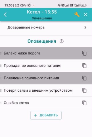

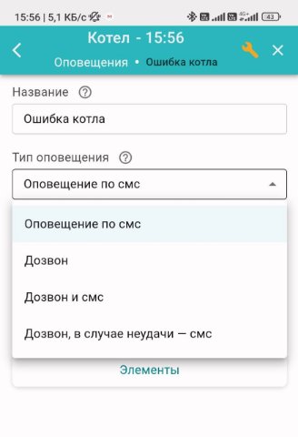

Добрый день
Имеется Baxi connect+, подрублен к wifi, имеется симкарта, раньше приходили и СМС, и push... уже с месяц, может больше, не приходят push уведомления ни в приложения zont, ни в приложения baxi. Настройки не менял. Полез смотреть, а там только способ уведомления смс. Как исправить?
P.S. разрешение на пуш у приложений есть
- Сообщения: 13624
- Благодарил (а): 88 раз
- Поблагодарили: 1798 раз
BAXI Connect+
Могу предположить, что пуш отправляется только при подключении к сети. Не отвалился ли коннект+ от WiFi часом, оставив на борту только sim для связи?
