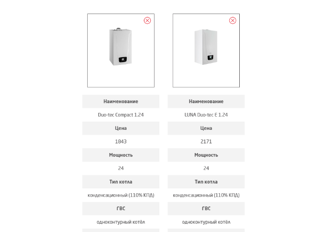

Какой Котел Выбрать? Дом 200кв-Бак косвенник 200л.
Bahus, Вопрос, разница у этих в чем? И 24 на 200 квадратов нормально?
У первого гидравлическая часть из композита, у второго из латуни. Это основное отличие, остальное нюансы.
Отправлено спустя 29 секунд:
24 на 200 нормально.
