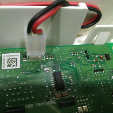

Коллеги, посоветуйте)
Стоят 2 котла Baxi Eco5 Compact 1.14 и 24.
Оба подключены к Зонт Climatic к универсальным цифровым платам, которые должны обеспечить управление с модуляцией горелки.
В итоге, как не подключай, что не делай- имеем ошибку Е00 (котлы при этом работают и управляются кнопками)
Если отключить цифровую шину и подключить по релейке- всё нормально, котлы работают.
Параметры F-04 и 05 котлов менял, но ничего не поменялось...

Подключение...
Тех поддержка обновила платы и климатик до последней версии, но изменений нет, только, что теперь часы работают не верно :D

Я долбаю поддержку зонта и Baxi))
Первые обновляли все по несколько раз и удаленно подключались програмисты- результат нулевой :evil:
Уже недели 3 развлекаются так :gattled:
Baxi говорят, что 2 шины Opentherm на двух разных котлах не могут выйти из строя одновременно - долбайте Зонт)
Есть мысли, чем можно проверить саму шину, чтобы исключить проблему с ней?

У меня что подключить, что отключить шину- результат один- котлы работают по климатическим кривым и не обращают внимание ни на что :so_happy:

Прочитал, пока мыслей нет с чем может быть связано...
Провода менял, с заземлением порядок...
