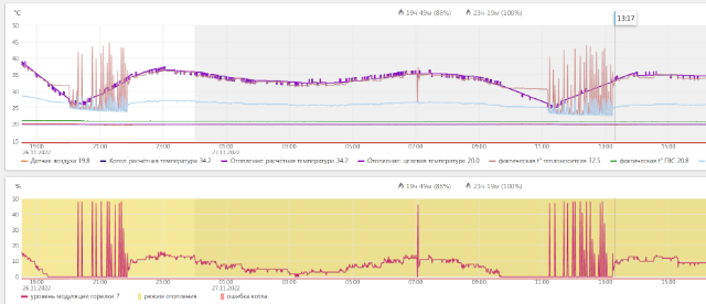

Добрый день.

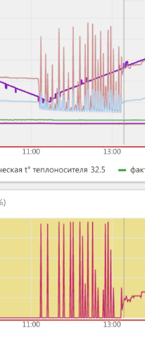

Котел прекрасно рулится на ТН выше 33 с расчетной температурой около 35 и модуляцией около 10%. Когда расчетная температура падает ниже, то горелка выключается - см. график. Но потом, когда расчетная доходит вниз до 25 и затем идет снова вверх, то горелка вместо того, чтобы включится на модуляцию 10%, быстро переключается между 0 и 50%. Когда расчетная температура снова доходит до примерно 34-35, то все опять становится красиво с модуляцией 10%.
Вопрос: как объяснить котлу или zont'у, что не нужно так делать, а после выключения (в модуляцию 0%) нужно опять включить горелку на модуляцию около 10%? Или, как альтернатива, как объяснить zont'у, что не надо ставить такую низкую расчетную температуру? (Это если котел вообще не умеет в этом диапазоне по-другому).
Коэффициенты ПИД подкрутить? Есть инструкция что и в какую сторону?
Условия: Luna Duo tec e, теплые полы, диапазон ТН - 25-45, управление по воздуху в помещении (датчик Zont) с ПИД без ПЗА, на улице -5, фактическая температура на датчике в помещении держится на 20 плюс/минуc 0.1. Нижний график - модуляция.
