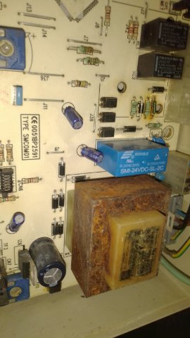

Да и цена у этих реле - сто рублей за мешок (на Али как-то видел недавно).

Это такой ржавый трансик?
Меняй плату, там уже нечего ремонтировать, всё сгнило, имхо.

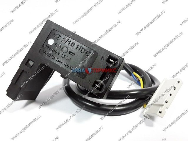

С блока розжига идет только высоковольтка на левую свечку. Правая ионизационная. От неё кабель идет напрямки на плату

Bahus, Да я знаю об этом. На блоке розжига два контакта - a и b, один их них на свечу, другой на корпус. Сечас у меня b-свеча, a-корпус. Не знаю правильно ли нет?

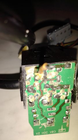

День добрый. К сожалению после 5 дней нормальной работы котел опять перестал запускаться. На подключенном блоке розжига к плате появилась разность потенциалов между контактами 2 и 4. 1 и 2,4 постоянка около 200 вольт. Был промерян отключенный блок розжига VZ 2/10 HDC на наличие проводимости между землей (конт.1) и 2,3,4. Проводимость составила около 100КОм, в одну сторону, мегаомы в другую. Разобрав блок розжига, обнаружил прогоревшую и замыкающую на соседние дорожку заземления. Завтра попробую поставить новый блок розжига
