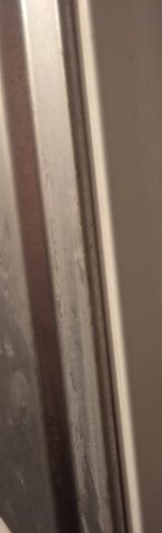

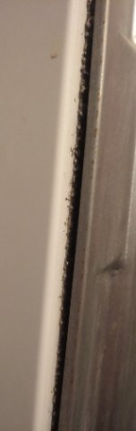

Имеется котёл baxi mainfour 240f. Вскрыв 1 крышку котла увидел 2, которая закрывает трубы и теплообменник. И у неё слева большой зазор норма ли ? :?

Если вы про ту, в которой смотровое окошко - то она должна быть плотно, без зазоров притянута. То есть камера сгорания должна герметичной, по отношению к помещению.

Ну это получается 2 по счёту крышка. Которая закрывает не только горелку, а и трубы

там по контуру уплотнение должно быть. Каучуковое или что-то подобное. Оно хорошо должно прижиматься. Может у вас крышку выгнуло?

А может кто-то специально отогнул, т.к. котел останавливался с ошибкой по тяге.

очень может быть. Но котёл тьфу-тьфу в ошибку не падает
