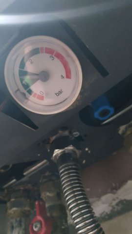

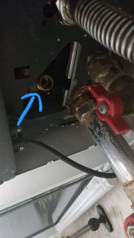

Котел BAXI Eco-home. Сегодня подкручивал синий вентиль для регулировки давления и отошел буквально на минуту, когда вернулся, увидел что из вентиля на фото быстро течет вода. Закрутил вентиль, давление нормализовалось, но из вентиля все равно понемногу капает. И давление падает гораздо быстрее чем раньше. Подскажите пожалуйста, в чем может быть причина поломки и что посоветуете делать?

Доброго времени, варианта два, либо снять разобрать, промыть, собрать и обратно поставить проблемный сбросной клапан, либо просто заменить его.

Можно попробовать его оголовок один раз прощёлкнуть. Возможно грязь на седло попала и сопливит. Если не поможет, тогда совет выше.
Ну и подача системы отопления у вас страшная жуть, судя по фоткам. Никак не пойму, там родных проставышей нет вроде. А гайка патрубка через прокладку прикручена или на подмотку? Если без прокладки, тогда там теплоноситель так и будет сифонить, давление будет падать и теплообменник быстренько прикажет долго жить. Подозреваю, что на патрубке обратки то же самое.

Спасибо, проблема была в клапане, слили еще воду, перестал течь :hi:

Да не только с клапана течет и уже давно, там всё ржавое уже.
