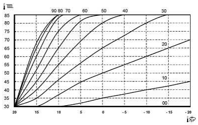

Котёл BAXI Duo-Tec Compact 1.24. Тёплый пол, (без батарей). Площадь дома 90кв.м.. 8 контуров по 70 метров. Гидрострелки нет. Котёл находится далеко от коллектора - 13 метров. Котёл работает только по уличному датчику (без термостата).
Температура настроена на кривую №11 (смотрите фото):
Проблема в том, что на 11 кривой котёл работает замечательно (поддерживает температуру и в бойлере и в доме), но температура в доме колеблется от 23° до 24° - что многовато (не совсем комфортно).
Если же выбрать кривую №10, то котёл при запуске на отопление начинает тактовать:
При уличной температуре -5°(как у нас в подмосковье сейчас) с обратки в котёл поступает теплоноситель 32,5°. После включения горелки температура теплоносителя на подаче за 23 секунды поднимается до 50,5°. Затем в течении следующих 24 секунд происходит плавное снижение мощности горелки (коректировка), но поскольку температура за это время успевает упасть всего до 42° (что видимо недостаточно), то горелка отключается и котёл ждёт следующего пуска (у меня настроено время между пусками 2 минуты). И так до бесконечности.
Если же запустить горелку на 11 кривой, а затем вручную перестроить котёл на 10 кривую, то тогда он прекрасно работает на 10 кривой неограниченно долгое время (до следующего перезапуска), и в доме держится комфортная температура 22°. Но на 10 кривой использовать отопление совместно с бойлером не получается - потому что после каждого переключения котла с нагрева бойлера на отопление котёл начинает снова тактовать.
Мне кажется, что исправить этот баг может только производитель, если програмно (новой прошивкой): или снизит время розжига с 23 секунд хотя бы секунд до 15, или увеличит время корректировки мощности с 24 секунд хотя бы секунд до 35, или сделает и то и другое.
