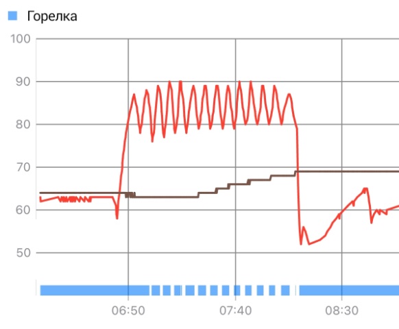

Добрый день! Котел Baxi Ampera 12. Ситуация следующая. Температура теплоносителя установлена 64 градуса. С нагревом радиаторов и теплого пола проблем нет. Но когда котел начинает греть ГВС в бойлере косвенного нагрева возникают проблемы. Нагрев идет интервалами (показано на графике) и с превышением температуры теплоносителя в 64 градуса. Температура нагрева доходит до 85-87 потом котел выключается на пару минут и снова включается и греет до 85-87 и так продолжается до тех пор, пока котел не нагреет воду в бойлере до установленной температуры. График нагрева прилагаю. Надеюсь на Вашу помощь.

Не понял, чего не так-то? Бойлер будет греться максимальной температурой теплоносителя, а не той, которую вы в системе отопления задали. А раз догревает до заданной температуры ГВС, а потом успокаивается - всё нормально вроде. Или я что не понял?
