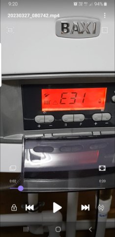

Котел Luna 3 + Zont connect + инвертор-стабилизатор. Отработал 1 год. Начал выдавать ошибку Е31. Сам Zont шлет ошибку Е00. В основном, ночью. Перезагрузка помогает, но не с первого раза. Может отработать неделю без аварии, а потом 3 ночи подряд ломаться, может сам включиться.
Сервисная компания причину определить не может, предлагает менять отдельные компоненты (сначала плату, потом zont, потом стабилизатор) и смотреть: поможет или нет.

Ну зря вы так вежливо. Котел Baxi Luna 3. Ошибка Е31 на котле мигает.
Попробовал вставить файл. Отправлено спустя 9 минут 58 секунд:
