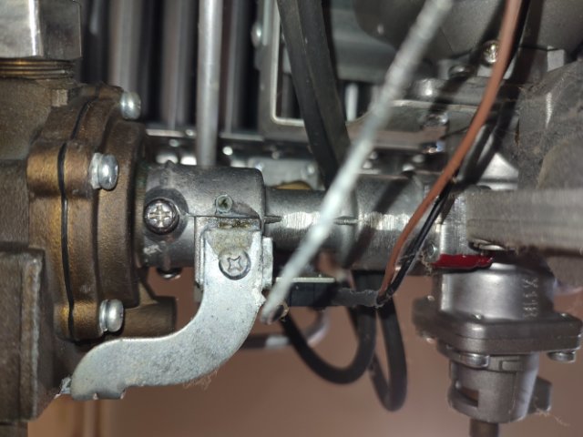

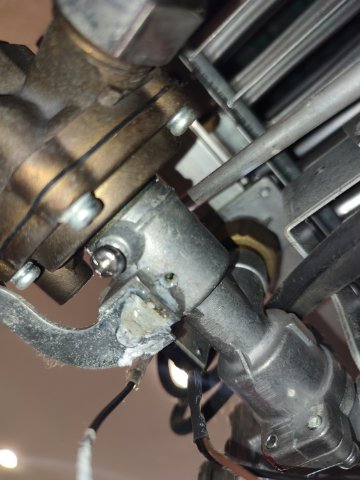

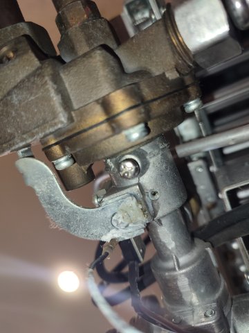

Здравствуйте, колонка BAXI SIG-2 11i начала капать в месте, которое видно на приложенных фото, приходится подставлять чашку.
Фото сделаны из-под колонки снизу.
Подскажите, что это за узел и можно ли это самому устранить, или лучше обратиться в сервисный центр?

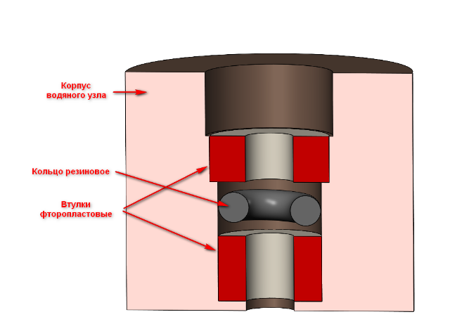

Но есть еще и вторая проблема, видимо из-за которой эти колонки и начинают течь через год работы. Не пойму, это конструктивная недоработка или брак изготовления или такая задумка хитрая, которую я не разгадал. С обоих сторон от этого резинового колечка стоят втулки из белой пластмассы (видимо фторопласта). Они имеют внутр диаметр 3 мм и являются направляющими для штока. Резиновое колечко стоит между ними и удерживает воду. При внимательном обмере всего узла я заметил, что втулки в собранном состоянии не прилегают к резиновому колечку, там остается люфт целых 1.5 мм, и получается так, что при работе устройства, когда шток ходит вперед-назад, не шток ходит внутри колечка, а колечко вместе со штоком ездит в корпусе! По моему, это вообще ненормальная ситуация. Чтобы было понятнее, я нарисовал модель этого узла в разрезе. Все нарисовано строго в масштабе.

Узел в разрезе
