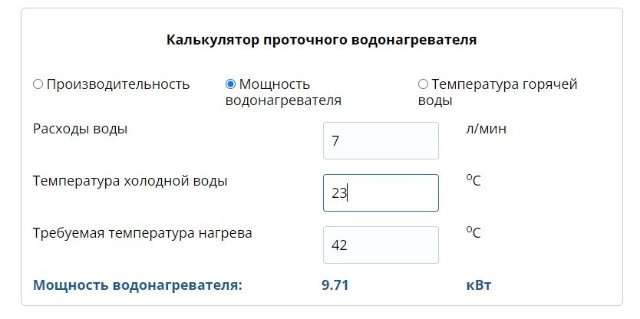

- прикидывал в онлайн-калькуляторах для проточников электрических.
9,6 кВт судя по инструкции мин мощность.
в той же инструкции для делта 30 град, как я понимаю максимум - 10,7 л/м может выдать котел, т.е. на своих 24 кВт, значит, есть значит возможность по мощности вниз...
