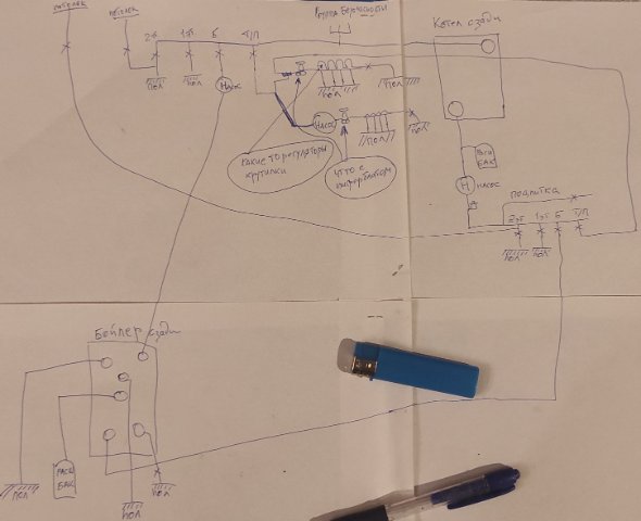

Котел Baxi Слим 1.230 in и бойлер Baxi ub 80, нет горячей воды.
Нарисовал

Вот все, что вижу
На первый взгляд, через нетуда бойлер подключен (совсем через...).
Для бойлера в котле отдельный выход и доп. насос, который включается только для бойлера по команде котла. Вот инструкция, тебе на стр. 18 https://baxi.ru/upload/iblock/912/Slim_ ... ktsiya.pdf
Ой-ёй-ёй. Во вам наворотили.....
Итак, чего я увидел (одним глазом даже хватило).
Насос бойлера стоит правильно. Насос отопления НЕПРАВИЛЬНО. Его нужно перенести на подачу так, чтобы он давил только в контуры 1, 2 и ТП отопления. Если так не получается по гидравлике, тогда подачу-обратку бойлера выносить от гребёнки.
И никаких розеток для насосов (насос теплых полов не рассматриваем, только 2 штуки отопление-бойлер имею ввиду). Отопительный должен быть заведён на плату котла в свою колодку, бойлерный туда же, в свою. Инструкцию приложили уже.
Примерно так. Извините за Paint, лень с утра красиво рисовать
Отправлено спустя 1 минуту 23 секунды:
Ну и всякую запорку, обратные клапаны и предохранительные группы не стал рисовать.
Отправлено спустя 1 минуту 8 секунд:
Получилось, по сути всё именно так, как и в инструкции. Ну да ладно, времени не очень много потратил.
Отправлено спустя 3 минуты 12 секунд:
Ой. Во чего забыл. Срочно перенесите подпитку системы отопления из обратки в подачу, как можно дальше от котла. Иначе рано или поздно прилетит лопнувшая от термического шока задняя секция теплообменника котла. А она нынче стОит как... "чугунная секция". И замена в те же деньги выйдет, наверняка.
Да. Ровно так, как я и написал.
Выше привели ссылку на 18 страницу инструкции. Там всё хорошо нарисовано (за исключением того, что запутали пользователей котлов i и iN).
Идея простая. На пальцах.
1. Из верхней части теплообменника котла выходит ОДНА труба. Это подача. Дальше она разделяется тройником на ДВЕ. Первая пойдет на отопление.... пофигу чего там дальше. В вашем случае гребёнка с 3 ветками на Т1, Т2 и ТП. Вторая пойдёт исключительно на змеевик бойлера.
Так вот. После разделения нужно поставить на обе ветки по насосу. Они будут работать попеременно. Если нужно греть бочку - включается насос змеевика, если не нужно - крутит насос системы отопления.
Обратка такая же. Только перед слиянием стоят 2 обратных клапана на обоих ветках, чтобы избежать неправильной циркуляции. После тройника идёт одна линия, которая заходит в нижний патрубок теплообменника котла.
Вот, кстати, здесь, категорически нельзя устраивать подпитку. Чугун лопается упри перепаде в 15-20°С и если вы холодную воду дадите на горячий ЧУГУННЫЙ теплообменник - хана ему сразу.
Как-то так.
