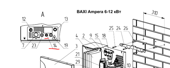

У котла имеется штуцер для сброса теплоносителя, закрыт заглушкой, соединение не резьбовой а под хомут. Внутри подключен к блоку нагревательных элементов через клапан и манометр. Схему прикладываю.
Полагаю, в случае аварии произойдет слив теплоносителя через этот штуцер.
Вопрос:
1. Нужно ли мне снять заглушку?
2. Нужно ли заранее подключить шланг и какую-либо ёмкость?
Заранее благодарю.

1. Нужно
2. По желанию. Если в полу есть трап в канализацию и теплоноситель не затопит котельную, то не нужно
