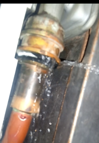

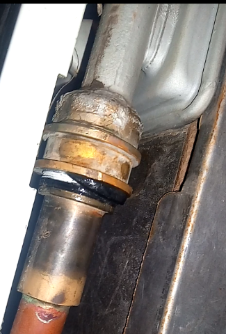

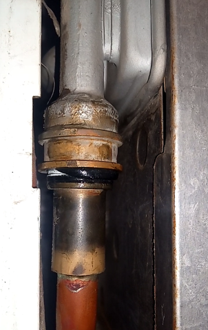

Сломалась крепёжная клипса на выходе горячей воды из теплообменника и выдавило кольцевую прокладку. ( образовалась своеобразная грыжа ).
Такое уже было раньше , мне каким-то чудесным образом удалось впихнуть прокладку назад и зажать клипсой.
Когда я зажимал соединения клипсой Я заметил что нижний ободок клипсы треснутый. Соединение продержалось несколько лет. и клипса лопнула...
Друзья подскажите что можно сделать в этом случае?
Демонтировать соединительную медную трубку и поставить новые прокладки с новой клипсой?

nebuchadnezzar. писал(а): 08 окт 2023, 10:32 Демонтировать соединительную медную трубку и поставить новые прокладки с новой клипсой?
звучит логично... :)

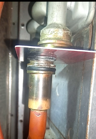

Разъединил, жду новые прокладки и клипсу.
