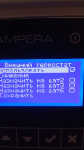

Здравствуйте.
Подключил Zont Smart 2.0 к Baxi Ampera 12 через выход реле контроллера (не OPEN THERM)А ИМЕННО РЕЛЕ.
Подключение на котле-к выходу №3 "внешний термостат".В настройках котла поставил галочку -внешний термостат. в инструкции написано , что еще нужно " назначить на датчик 2\3\6" .Вопрос-на какой из них?!
Zont Smart 2.0 и Baxi Ampera 12 релейное подключение

Так если вы на сухие контакты Зонт повесили, зачем что-то настраивать в котле? Зонт у вас просто как выключатель работает. И котёл в принципе не в курсе чего там снаружи подключено. Замкнул - греет, разомкнул - не греет.
Не очень понятно зачем покупать коробочку за 20 тысяч и использовать её как такую же, только за 2000 рублей.

настройка датчиков это если вы именно датчики повесили. именно на конкретный порт.

Подскажите. Я наверное не правильно понимаю.
В инструкции BAXI AMPERA так написано-
10.3 Внешний термостат.
Для управления котлом или одним из контуров отопления, ГВС с
помощью термостата, подключенного к разъему «Вх.Откл.» (Рис.5 поз.3)
на блоке управления котлом, необходимо в п.п. меню «Термостат»
выбрать п.п. «Внешний».
ДЛЯ УПРАВЛЕНИЯ КОТЛОМ ЧЕРЕЗ ВНЕШНИЙ ТЕРМОСТАТ, НЕОБХОДИМО
НАЗНАЧИТЬ ТЕРМОСТАТ НА УПРАВЛЕНИЕ ОДНИМ ИЗ КОНТУРОВ ВМЕСТО ДАТЧИКОВ
(РИС.5 ПОЗ.8; 7; 4)
"Для управления котлом или одним из контуров отопления" Ключевое -ИЛИ-?

Блин, у них такая козья инструкция, что весь мозго сломать можно.
Ну а чего, у вас по этому абзацу не выходит?
Ага, нашёл этот пункт. Ну так и ткните внешний "использовать". Не работает?

НЕ РАБОТАЕТ!ткнул. так он блин просит назначить!термостат на управление вместо датчиков! НА КАКОЙ?!

А если просто "использовать" и "сохранить" не отмечая никакого датчика?

Не включается. буду пробовать сбросить к заводским настройкам. и все заново.
Интересно ,что в инструкции котла так и написано, не получается-сброс!Опять не получилось-сброс! вдруг у вас получится.Офигенный мануал!Ни с одним газовым котлом Baxi таких проблем не было.
Сам занимаюсь монтажем контроллеров ZONT. Эта ampera первый раз досталась и ДОСТАЛА.
