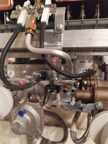

Вроде как проблема нашлась накрылся микровыключатель, случайно по нему постучали отвёрткой и горелка в колонке гасла и сразу же загоралась и так несколько раз стоит по нему стукнуть она сразу гаснет, отключали его на работающей колонке и горелка не гасла куда бы не стучали, только его ставишь и не сильно стукнуть так сразу горелка гасла.

Starik писал(а): 16 окт 2023, 15:51лечилось заменой микрика.
8-)
