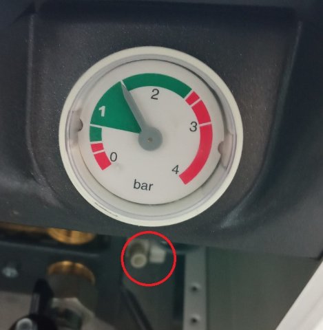

Подскажите, пожалуйста, нужно ли снижать давление в котле? Сейчас такое:
Так оставили когда запускали котел - было больше, спускали до такого значения. При работе котла повыше - где-то 1,7. Особо не вникал (специалисты ведь запускали), но тут на днях видосики попались на эту тему, там говорится что мол лучше сделать 1. Полез смотреть инструкцию - там сказано что в диапазоне от 1 до 1,5. при холодном котле. Ну у меня получается верхняя граница. Так надо ли спускать воду (краник обведенный красным кружком на фото) чтобы понизить давление или можно оставить так? Не хочется лишний раз открывать/закрывать все эти краники.

Shurkec писал(а): 21 окт 2023, 10:22Так надо ли спускать воду
Специалисты даже учли, что будут любители видосов, ровно в середине зеленой зоны поставили, но ведь всё равно неймется же кому-то. :rofl:
Мастер, не мешай железу работать, в крайнем случае спецов опять позови, ребята хоть денег поднимут за вызов. ;)

Starik писал(а): 21 окт 2023, 11:06 Специалисты даже учли, что будут любители видосов, ровно в середине зеленой зоны поставили
Нет, не в середине, а на краю. Край это 1,5.
Starik писал(а): 21 окт 2023, 11:06 в крайнем случае спецов опять позови, ребята хоть денег поднимут за вызов.
Да-да, я знаю. Проходил уже первое ТО :facepalm: Лучше некоторые вещи уметь делать самому.

Shurkec писал(а): 21 окт 2023, 11:10Край это 1,5.
:rofl: :facepalm: Край у зеленой зоны - это два.

Если давление в системе отопления во время цикла нагрев-охлаждение (по манометру) сильно не гуляет - можно оставить как есть. Если гуляет - добавьте в СО давления до 1,1-1,2. Бак не нужно трогать, так проще будет.
