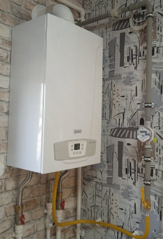

Котёл eco life 1.24f работает только на минимальной мощности. Не реагирует на параметр F08, не возможно его увеличить, ставишь на 100℅ всё равно работает на минималках. Котёл работает только на отопление, ГВС отсутствует/датчик бойлера не подключён, параметр F03 установлен 004. Подскажите почему не могу увеличить мощность котла?

может газа не хватает?

Иван Бер писал(а): 28 окт 2023, 07:36Котёл eco life 1.24f работает только на минимальной мощности.
Как определил?

Проверьте, подключен ли соленоид модуляции на газовом клапане. 2 черных проводка на верхнюю катушку. Если подключен - скиньте - замерьте сопротивление катушки. Вам в помощь семинарская тетрадь (здесь в Аптечке на верхней полке). Параграф 5.4, страница 52.
Остальное по результатам.

Starik писал(а): 28 окт 2023, 08:58Как определил?
По времени нагрева, при параметры F08=00℅ и F08=100℅ время нагрева одно и тоже
Отправлено спустя 34 минуты 13 секунд:
Bahus писал(а): 28 окт 2023, 09:52 Проверьте, подключен ли соленоид модуляции на газовом клапане
Прозвонил, сопротивление соответствует мануалу
Отправлено спустя 2 минуты 57 секунд:
Может из-за неподключëнного датчика бойлера котёл работает в каком-нибудь аварийном режиме?

F03=004 тогда должно стоять. Если не меняли, конечно. Тогда до отсутствия датчика должно быть по барабану.
Иван Бер писал(а): 28 окт 2023, 10:42 в каком-нибудь аварийном режиме?
Тогда присоединяюсь к вопросу.
Выкрутите температуру на максимум и во время розжига снимите параметр
A05: показатель мощности, в % (MAX CH);

Благодарю всех не равнодушных :) котёл запыхтел, просто ракета!

А чо было то?

Bahus писал(а): 28 окт 2023, 15:41А чо было то?
Да похоже всё нормально было, просто в инструкции нет описаня логики работы автоматики и я затупил :facepalm: а оказывается что автоматика котла сама автоматически модулирует мощность при запуске в зависимости от дифференциала между температурой теплоносителя в момент запуска и уставкой фактической. А параметр F08 он только ограничивает в каких пределах будет автоматическая модуляция мощности :gattled:
Отправлено спустя 3 минуты 22 секунды:
Получается что параметр F08 он не регулирует мощность котла а только ограничивает
Отправлено спустя 6 минут 44 секунды:
Baxi с инструкцией поработать надо! Вообще сырая

все верно - инструкции для дураков... :lol: а если вот прям нужна конкретная мощность, то можно F10 еще поиграть совместно с F08... :)

RADAR писал(а): 28 окт 2023, 16:47то можно F10
Ну да, но не во всех случаях

Иван Бер писал(а): 28 окт 2023, 17:01 Ну да, но не во всех случаях
например...

RADAR писал(а): 28 окт 2023, 17:58например
Если дом маленький и тепловая нагрузка на котёл небольшая, то лучше минимальный порог F10 мощности не трогать. F10=0, F8=20 тактовать меньше будет
Отправлено спустя 15 минут 49 секунд:
Сейчас всё настроил, котёл запускается 3-4 раза в час

понимание этих параметров пришло и это хорошо... :)

RADAR писал(а): 29 окт 2023, 06:16 понимание этих параметров пришло и это хорошо.
Это точно. Я с газовым котлом первый раз столкнулся. А так занимаюсь другими инженерными коммуникациями поэтому дружу немного с автоматикой
