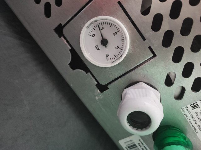

Добрый день.
Есть электрический котел, который не работает уже около месяца (подвели газ, и электрокотел стал резервным). Вентили перекрыты на подачу и на обратку теплоносителя. Вчера заметил, что капает из предохранительного клапана котла. Изначально, давление в системе было 1,7 бар, когда перекрывали котел, сейчас давление 0,8 бар. Понятно, что клапан надо менять, но вопрос в том, почему он потек, если котел не работал (во время работы, не замечал, что котел капал)

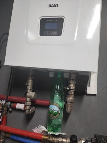

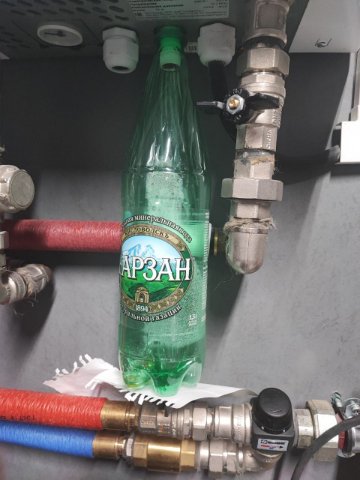

Потек предохранительный клапан на Baxi Ampera
У меня тоже подтекает.
За неделю грам сто.
Раньше, даже не знал, просто за сезон давление пару раз падало.
Подвесил бутылку, как у вас и увидел, что теплоноситель через предохранительный слив убегает.
За неделю грам сто.
Еще раз, все просмотрел внимательно.
Оказывается у меня сброс идёт через дренажный шланг, под предохранительный клапан.
Почему он сбрасывает воду?
Трубка стоит не для отвода воздуха...
Явно для отвода воды.
Что снимать, что менять?
Мануалов по котлу, как по газовым не нашёл.
