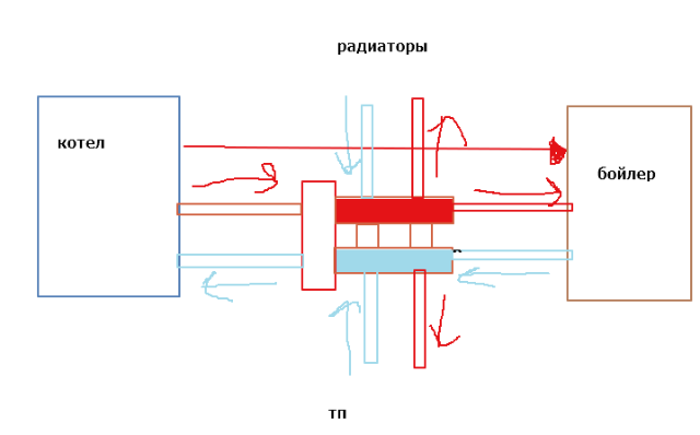

Доброго времени суток. Котел Baxi луна 3 одноконтурный. Источники теплый пол, бойле и радиаторы через гидрострелку. До этого времени для подогрева воды использовался гидрострелка. теперь хочу подключить через трехходовой напрямую с котла. можно ли обратку бойлера оставить через гидрострлку? Смущает тот момент что во время нагрева бойлера насосы тп и радиаторов продолжают работать и их холодная обратка смешивается с горячей обраткой бойлера + подача гидрострелки в это время тоже не будет работать. или все таки тянуть отдельную обратку от бойлера

думаю - тянуть отдельную лучше будет... :)

Что-то мне не нравится эта идея. Чисто теоретически вроде должно работать, но я бы не стал. Лучше и подачу и обратку бочки до стрелки сделать.

ок. сделаю до стрелки. то что во время нагрева бойлера насосы стрелки тп и радиаторов продолжат работать это норм?

норм

Так они со стрелки тянуть будут. На работу ГВС это не повлияет. Ну а то, что стрелка в этот момент не загружена - ничего страшного.
