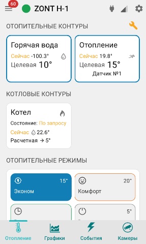

Добрый день! Котел Baxi duo-tec compact 1,24 подключил к ZONT H-1 через open therm. Работает вроде все нормально, но в контуре горячей воды постоянно показывает -100 градусов. Как это исправить и на что это может влиять? Может я что-то не так подключил? Заранее спасибо за ответ

Так в настройках зонта нужно ему сказать, что ГВС отсутствует. На вкладке "цифровая шина", если я правильно понимаю.

Добрый вечер! Убрать можно, но тогда для чего она нужна? Насколько я понял, через нее задается температура горячей воды для водоснабжения или я не прав?

Правильно. Но у вас одноконтурник. И бойлера нет, я так понимаю? Соответственно и датчик бойлера отсутствует.

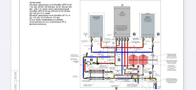

Илья, спасибо за отклик) бойлер косвенного нагрева, схему сброшу позже, могу в личчку, если подсветите

Выставить в Р03 значение = 08 если датчик из БКН не подключен к котлу.

Не нужно в личку. В целом и схему не нужно, достаточно понять как по электрочасти бойлер подключен к котлу. Ну и может модель бойлера, на всякий случай.

Илья, такой схемы достаточно?Bahus писал(а): 16 ноя 2023, 06:40 Не нужно в личку. В целом и схему не нужно, достаточно понять как по электрочасти бойлер подключен к котлу. Ну и может модель бойлера, на всякий случай.

Дюже мелко выходит. Скиньте мне на почту, в профиле указана.

Так лучше?

Не. всё-равно не видно

В общем. Всё-равно мелковато надписи получились, а во-вторых отрисовано через одно место. Я минут 40-50 по картинке лазил, пока более менее понял как там и что.
По итогу. Как по мне - система крайне плохо спроектирована. По крайней мере я бы так никогда не стал делать.
По изначальному вопросу. Для меня так и осталось загадкой как управлять температурой ГВС. Бойлер подключен просто в систему и такое ощущение - вот сколько теплоносителя дать, такую температуру ГВС и получим. Трёхходовой котла для приоритета ГВС не задействован. Думаю даже в котле и не активирована функция ГВС. И в этом плане даже не очень понятно как вы горячую воду летом получаете.
На схеме не отображено. Посмотрите физически - есть ли какая-то коммутация котёл-бойлер по электрической части. Есть провода какие-нибудь?
