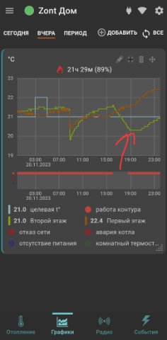

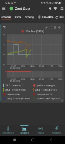

Здравствуйте. Котел baxi eco nova управляется zont. Со вчерашнего дня котел никак не мог поднять температуру помещения до заданной 21,5 с 20,4°. Температура теплоносителя 55-58°. Температура на улице не менялась(-10), окна были не открыты. Но утром, после короткого проветривания за 2,5 часа быстро нагрелось. В чем может быть проблема?
