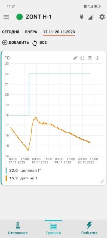

Здравствуйте! Ищу хорошего, квалифицированного мастера, который поможет решить проблему с котлом. Котел установили на даче в 2016 году и с тех пор начались наши мучения. Дача находится в черте города (районный центр). При сильных минусовых температурах горелка не разжигалась, горел только фитиль, да и он мог гаснуть. Вызвали мастеров, те нам установили мизинчиковую батарейку, сказали, что не хватает напряжения для розжига горелки. Т.к. на даче постоянно не живём, решили установить ЗОНТ, чтобы он отреагировал на выключение котла, и мы приехали поменяли батарейку, чтобы трубы не размёрзлись, т.к. в них залита вода. Приехал мастер, убрал батарейку, установил ЗОНТ с релейным подключением и расширил жиклёр запальной горелки. После этого приехали, обнаружили море сажи на полу, которое извергал наш котёл. Этот мастер больше не приехал, пришлось обращаться к другому. Тот приехал и установил жиклёр, который шёл в комплекте с котлом и предназначался для пониженного давления газа. С тех пор котёл включается теперь всегда! Но появилась следующая большая проблема: на ЗОНТЕ устанавливаю температуру в комнате 22 градуса, поворачиваю колесо терморегулятора на максимум (чтобы котёл грел воду до 80-90 градусов), а он греет до 40 градусов, отключается, остывает до 30 градусов, опять включается, греет до 40 градусов, затем снова отключается. В комнате вместо 22 градусов 13 градусов. В настоящее время на улице минус 7 - минус 10 градусов. Вчера, а именно 22 ноября, приехали, ничего не трогали в настройках ЗОНТА, только сделали следующее: терморегулятор увернули на минимум, а потом сразу на максимум. Котел сразу включился, стал греть воду до 50 градусов, отключается, доходит температура воды до 40 градусов, он опять включается. Сейчас температура в комнате 14 градусов. Термостаты меняли с 2016 года 4 раза. Так как приезжают мастера и первым делом говорят, что проблема в нём. Подскажите, пожалуйста, в чём может быть проблема.

User11, длинное повествование, но кое что вызывает вопросы. То, что при 30 теплоносителя термостат котла его включает можно предположить, что он, всё же, исправен. Надо установить, что котёл отключает при 40... Схема коммутации проста. Надо исключить из этой схемы инородный элемент (для проверки термостата котла). Зонт - есть инородный элемент. Снять, положить на полку. Вернуть перемычку котла на её законное место. Проверить работоспособность термостата котла во всём диапазоне, от минимума до максимума. Пока всё...

tsv63 писал(а): 23 ноя 2023, 10:48 Вернуть перемычку котла на её законное место. Проверить работоспособность термостата котла во всём диапазоне, от минимума до максимума. Пока всё...
Спасибо большое! Попробуем Ваш вариант.
