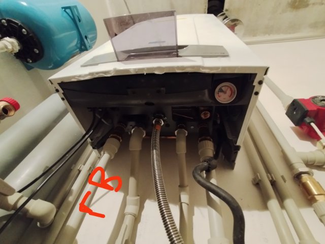

Растёт давление в системе котла Luna 3 1.310FI
Дядя Фёдор
- Сообщения: 12
- Зарегистрирован: 13 дек 2023, 10:57
- Откуда: Нижний Новгород
- Мой котел: Luna 3 1.310 FI
- Возраст: 52
Котел Luna 3 1.310FI, введен в эксплуатацию в феврале 2022г. С включением батарей в этом году, ежедневно растет давление в системе отопления с 1атм до 2,5-3,0. Рост давления в течении 12 часов. Воздуха в батареях нет. Все батареи горячие. В расширительном бочке, за мембраной воздух есть.
Что это может быть и что делать?
всё закрыто
кран стоит на трубе, подходящей к котлу, он закрыт. Внутрь не лазил.
Starik,
Учи матчасть, хохатушка.
Отправлено спустя 5 минут 28 секунд:
Bahus,
Давление на манометре, судя по трубке от него, это на выходе горячей воды (левый крайний). Он идёт на отопление двух этажей (тёплый пол и батареи).
Давление в воздушной камере расширительного бака 1.8 атм.
Объём теплоносителя сказать не могу.
Отправлено спустя 4 минуты 1 секунду:
Bahus,
Если открывать кран подкачки на трубе, на монометре показатель не меняется.
Отправлено спустя 8 минут 39 секунд:
Bahus,
Сейчас давление 2.5 атм. Утром сливал воду до 1 атм.
Bahus,
Bahus,
Bahus,
BAXI-Ural,
Радиаторы проверил, воздуха нет. Я их проверял и в день пуска, воздух был в одной, но сейчас всё норм.
Оставлял на ночь давление 2.5 атм, за ночь практически не изменилось, может на 0.1 атм, и стоит на границе между зелёной и красной зоной на манометре.
До этого я сливал воду из крана горячей воды, который идёт в системы пола и радиаторов. А сегодня сливал из обратки, напор был сильным и с воздухом. Слил немного, но давление сразу снизилось до 1.
Получается что воздух скапливается именно в обратнке.
Bahus,
Да, ошибся с характеристиками, скопировал из другой вкладки. Всё правильно, он одноконтурный.
По трубам, слева направо:
1 - выход ГВ в систему отопления (пол+радиаторы на 1 и 2 этажи, + гараж);
2 - выход ГВ на бойлер в змеевик;
3 - подача воды в котёл (всегда закрыт)
4 - как я понимаю, вход обратки с отопления.
На-сколько я понимаю, система отопления в доме должна работать по принципу - один раз залил теплоноситель, включил, и больше не сливать, не дополнять. Всё должно регулироваться расширительными баками в котле и бойлере.
