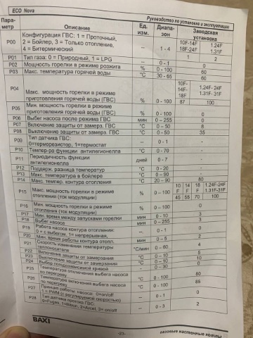

Здравствуйте. Газовый котел одноконтурный baxi eco nova 1.24f. Идет со своим датчиком бойлера для ГВС.Как программно можно отключить приготовление воды горячей. Сейчас P00 стоит 2(бойлер)датчик к батареи привязан,если меняю на 3( только отопление) давит подачу горячую воду а обратка не поступает, циркуляции нет

Нашел одного умника на ютубе в шортсах, который поставил на положения 3 и типо решил проблему и не убедился в циркуляции, в коментах написало пару людей, что это не помогает и нужно переключить на проточный, сейчас переставил и наблюдаю
Отправлено спустя 8 минут 13 секунд:
https://youtube.com/shorts/aRejmQvrTro?feature=shared Ссылка на этого чудака. Установил P00 -1( проточный). Подогрев гвс отсутствует, циркуляция по отоплению идет.проблема решена
