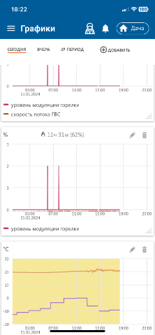

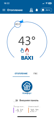

1. На главной странице есть иконка пламени и и под ней % мощности модуляции, не отображается данные, просто 0 всегда стоит и все.
2. В таблице статистики так же не отображаться модуляция.
Вопрос - как настроить, включить модуляцию в приложении тел или десктопа?

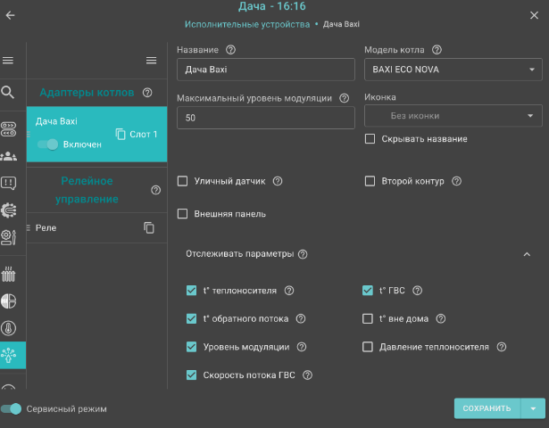

в режиме сервиса жмешь на карандаш на статистике. там ставишь галочку в графе модуляция. выбираешь нужный цвет отображения.

Алик писал(а): 13 янв 2024, 17:31 в режиме сервиса жмешь на карандаш на статистике. там ставишь галочку в графе модуляция. выбираешь нужный цвет отображения.
Это все сделано, данные не считываются. Поддержка написала, типа у кого считываются, у кого нет. Лотерея короче.

На графике же видно, что уровень модуляции практически всегда 0. Может просто скорости обновления не хватает попасть на тот момент, когда модуляция выше. Попробуйте в момент наполнения ванны посмотреть. У меня как у вас график, котел придушен настройками в режиме отопления на минимум, модулирует выше только в режиме ГВС.
