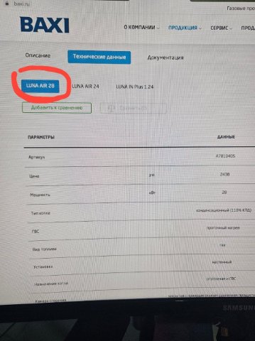

BAXI-Ural писал(а): 19 янв 2024, 16:57 Судя по тому, что вы не смогли даже название котла написать, то нет, не можно.
да как же? на вашем сайте четко прописаны характеристики данной модели/
- Представитель BAXI
- Сообщения: 4493
- Откуда: Екатеринбург
- Благодарил (а): 6 раз
- Поблагодарили: 377 раз
- Возраст: 57
Можно ли подключить Luna Air 28 к бойлеру косвенного нагревания ?
Упс,... Это такой редкий зверь, что сразу и не узнал...
Да, конечно можно! Но непросто: нужна квалификация, деньги, выход на нужные детали (а они редкие, и возможно из-за санкций недоступные)
