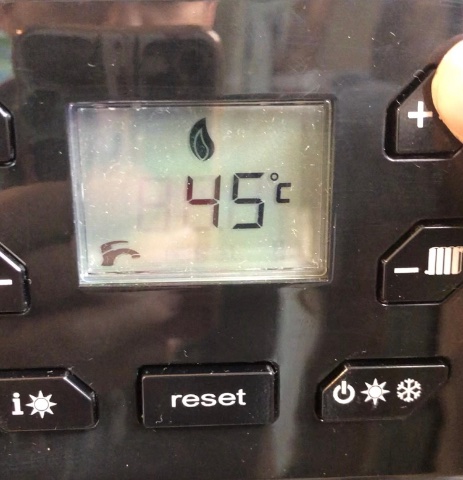

Приветствую всех, подскажите при включении не режима отопления котел baxi eco nova 24f
Предистория
После зимы замерз теплообменник и при включении весной вода попала на плату, плату обесточил всю отмыл/высушил после подключения обратно нет режима отопления по кнопке вкл просто горячая вода
Нагрев горячей воды работает нормально,
Но как тольк пытаешься включить контур отопления моргает экран и ничего не происходит.
Подскажите в какую сторону копать?
Во время настройки температуры происходит сброс экрана
Все настройки в прошивке как заводские проверил

Начинай с простого: вынимай плату, снимай экран, протирай спиртом токопроводящие резинки, контакты на плате и экране (те места, куда резинки примыкают). Резинки очень желательно местами не перепутать и не перевернуть. После того, как экран оживет, можно будет понять, что ещё не так.

С экраном все в порядке, в режиме горячей воды все показывает хорошо, на фото именно момент работы с отоплением как будто в защиту ушел или перегрузился

Как скажешь...

Вот картинка

На предыдущей другая часть дисплея задействована. ;)
Можешь плату поменять, если моему совету следовать лень.

Добрый день. На первом фото RC - remote control. Какой термостат у Вас подключен?

К стати, да, была тема про rc, закончилась - ничем. :)
Осталось озвучить, что котел управляется по ОпенТерм для полного соответствия с той темой.

какая другая? цифра 4 (четыре) как раз состоит из этих сегментов, и почему надо очередной раз писать мой плату если сказано что отмыта. ну да ладно.
Дмитрий079 писал(а): 30 апр 2024, 20:05 Добрый день. На первом фото RC - remote control. Какой термостат у Вас подключен?
спасибо! действительно rc не встречал этого значения в документации и смутило, термостат самодельный из соседней темы, отключил термостат вернул перемычку- все работает штатно, сбросил термостат подключил обратно нормально управляет котлом.
спасибо Дмитрий079
