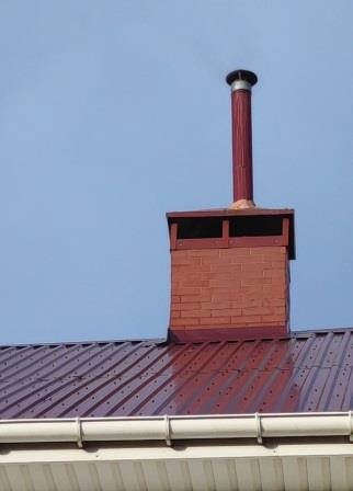

Полез в инструкцию и гуглить. Датчик дымоуловителя. Подумал, что не хватает тяги в котельной, добавил дополнительные отверстия для входа воздуха внизу двери котельной, прошерстил вытяжную трубу - всё ок. (осенью делали крышу и кровельщики заменили грибок на вытяжной трубе - ну не может же быть из-за него?) Но котёл по прежнему выпадает в ошибку при горячей воде, да и сама крышка котла горячая-не прикоснуться. Так промучились ещё 2а дня.

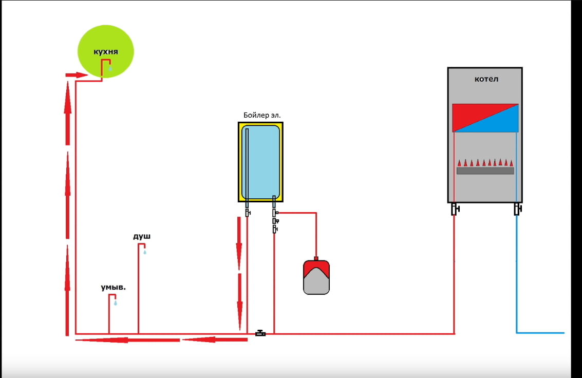

И ещё вопрос, жена оч жалуется, что горячая вода идёт очень долго до крана (в среднем 30-40секунд), хочу поставить обычный бойлер на 50 литров в разрыв на горячую воду. Ваши советы.

symrak009 писал(а): 12 май 2024, 17:02кровельщики заменили грибок на вытяжной трубе - ну не может же быть из-за него?)
Может и ты в этом уже убедился. Надо "шляпу" этого грибка выше сантиметров на 10 поднять (т.е. расстояние от среза трубы до нижней кромки шляпы), после этого всё должно наладиться.

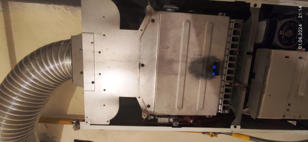

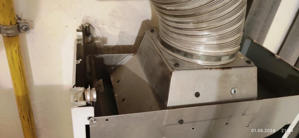

убрал с трубы козырёк, поменял датчик на новый. Котёл вырубается в ошибку.
Очень быстро нагревается датчик на своём родном положении. сркутил его оттуда и повесил рядышком

фото как сейчас сделал датчик
мозги делает..

зато видать, что нет разгонного участка к примеру...

Дымоход надо делать. Расстояние по вертикали от котла до колена мин. 3D трубы.
Греется корпус-чистить поверхность теплообменника.
Датчик поставить на место!.

По теме. Это пиз...ц какой-то, уж извините. Вам жить надоело? Сколько уже историй когда на колонках таблетку просто отключали. А потом выносили живущих. Вам не приходит в голову, что этот датчик не просто так установлен? Причём именно в том месте? А теперь у него газом воняет, видите ли. Так если тяги нет, чем у вас вонять должно? Фиалками что-ли?
Вертайте всё назад, датчик на место. Уберите эту идиотскую ВОЗДУХОВОДНУЮ гофру и устройте нормальный дымоход. С разгонным участком и прочее.
