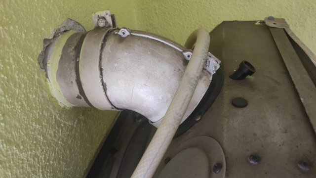

Здравствуйте. Пользуюсь котлом baxi main 24 fi c коаксиальной трубой.
На какой подобный котел порекомендуете поменять?
Что бы без переделок. Повесить на те же крепления и совпало с отверстием в стене для дымохода.

Без переделок не обойтись. Сейчас все котлы у Baxi с горизонтальной крышей делаются. Поэтому либо опускать котёл и подрезать патрубки. Либо вешать под патрубки (к слову там тоже межосевые и от стены другие маленько) и бить новую дырку под дымоход.

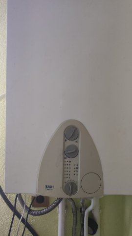

Еще пользуюсь вторым таким же котлом baxi main 24 fi у которого подводы труб отоплении и ГВС металлические трубы.
Какой порекомендуете настенный котел? Выход дымохода на этом котле раздельный, уже понял, что придется переделывать. Хочется чтобы котел встал на старые патрубки и не пришлось переваривать.

Переделывать что? Раздельный выхлоп/забор гораздо легче подогнать.Va4eslav писал(а): 30 май 2024, 06:30Выход дымохода на этом котле раздельный, уже понял, что придется переделывать.
Подход к решению вопроса, в принципе, не верный. Составляешь список доступных для тебя в продаже котлов, скачиваешь инструкции, находишь в инструкции посадочные размеры. Хотя... проще если эту работу выполнит кто-то другой, да?
