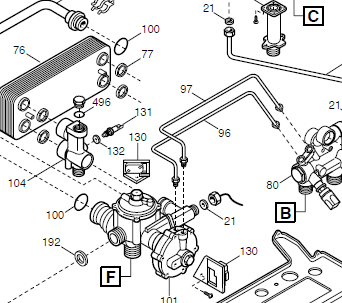

Как правило эта ошибка прилетает не из-за насоса, а из-за датчика давления. Либо мембрана просела, либо направляющая штока. Или микрик чудит.
А. Ещё могут трубки какушкой забиться.
Блин. На сервисной части интерактивник не тот подцепили. Чертёж к посту прилеплю, если размер позволит.
Нет. Не позволит. Тогда скринами попробую.
Отправлено спустя 2 минуты 3 секунды:

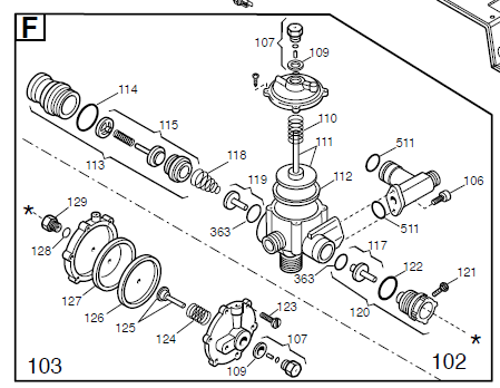

2 трубки 96 и 97 промыть-продуть. Узел F перебрать. Мембраны, штоки и сальники заменить. Микрик проверить, его нет на чертеже кажись
Отправлено спустя 1 минуту 10 секунд:
А. Есть. 130 номер
Отправлено спустя 4 минуты 51 секунду:
За артикулами обращаться на service.baxi.ru (наверху ссылка)
Обещали поправить чертёж. Там по ссылке Luna mv вместо обычной подцеплен.
А. Есть. 130 номер

Всё на узле F. 101 гидравлический переключатель. А верхняя тарелка с микриком это трёхход. Вроде ничего не напутал
Словом вычищайте там всё что можно. Мембраны лучше обе заменить благо не сильно дорогие (5405320 и 5405330). Остальное по необходимости.

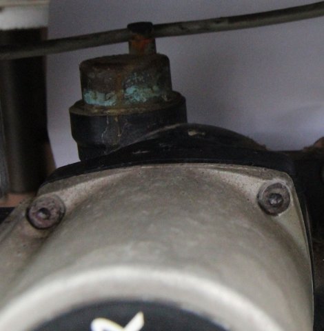

Еще я заметил, что вода капает из автоматического воздухоотводчика на насосе. Не сильно много воды, но капает. Нормально ли это что вода капает из него или нужно его поменять?

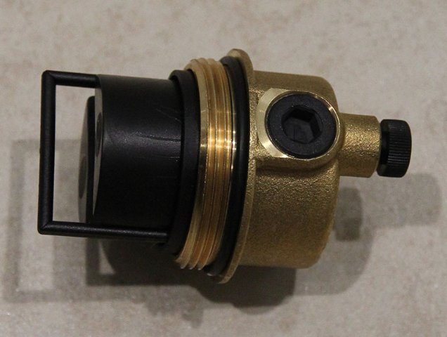

Воздухоотводчик можно снять и почистить, но лучше заменить.

Подскажите пожалуйста как снять воздухоотводчик. Он я меня закис. Смотрите на фото. Каким инструментом его откручивать? Он весь круглый и не похоже что его обычным ключом можно открутить.

Для таких целей газовый ключ хорошо подойдет. Вот только не стал бы на месте его откручивать, желательно снять насос (помпу) и откручивать воздухоотводчик, удерживая насос за корпус (наступить ногой). Как раз и состояние крыльчатки глянуть.
