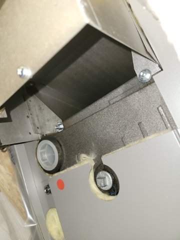

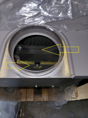

подскажите пожалуйста, котел baxi slim ef 1.22
при распаковке и осмотре был удивлен такой конструкции выхлопной трубы.
получается отработанный газ выходит не через закрытый участок. с котла попадает в короб , скажем так без дна.
я подозревал всегда, что это должно быть как то из закрытой камеры.
поясните пожалуйста невеже в этом деле.
взяли два котла, сидим грустим, репу чешем.
прикрепил фото.
Непонимание по выходу отработанного газа в slim ef 1.22

Это у производителя называется "стабилизатор тяги". Так и задумано.
У моделей до 30 кВт он находится сзади котла. У котлов мощнее - отдельным элементом на выходе дымохода из котла.
Тут вас тоже смущать будет, что под шляпкой грибка всё открыто? Не смущайтесь, всё норм.

Спасибо вам за доходчивый довод , несколько настораживает как то конструктив, попробуем смериться.

Этот конструктив в Слимах уже четверть века почти используется, если что.
Отправлено спустя 1 минуту 54 секунды:
Кстати, можете посмотреть на настенниках с открытой камерой сгорания. Да хоть на любой газовой колонке любого производителя. Всё примерно так же.
Отправлено спустя 3 минуты 39 секунд:
По центру выхлоп, слева и справа стабилизация. Там же стоит предохранительный термостат тяги, который отработает, если тяга в обратную сторону попрёт. У вас, термостат, кстати, тоже в похожем месте установлен.
