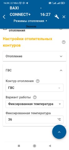

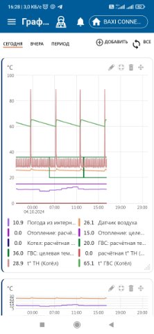

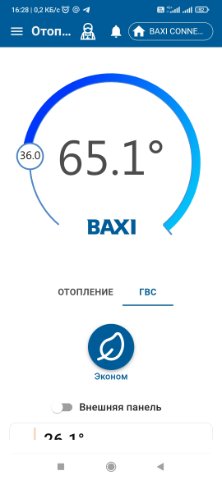

Добрый день, такая ситуация, выставляю температуру отопления 15 и ГВС 36 градусов, эконом, но по графику температура ГВС не падает до 36 градусов, она падает до 60 и нагревается, в чем проблема, что надо наладить, скрины прилагаю.

Что-то не так настроено. А из-под крана реально 60 гонит?

Отключите Зонт, посмотрите изменится ли что-то? Если будет работать штатно - копайте настройки Зонта
