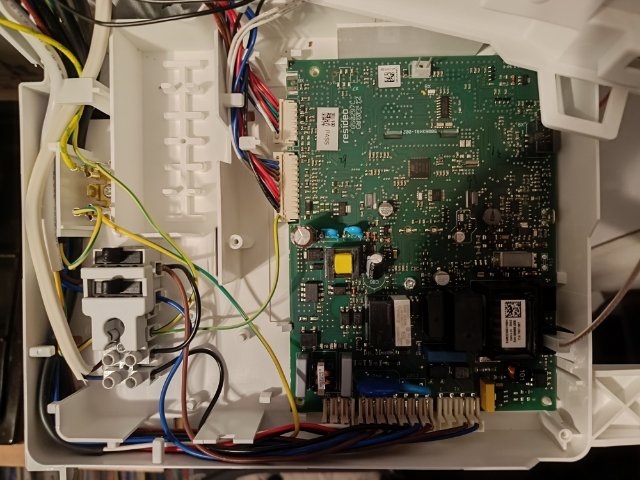

Здравствуйте. Буду благодарен за ответ на вопрос: куда должен быть подключен датчик внешней температуры. В инструкции написано к цветным проводам, но не указано к каким. Спасибо

Сергей1973R писал(а): 13 окт 2024, 14:12В инструкции написано к цветным проводам, но не указано к каким.
:shock: Дальше инструкцию прочитать сил не хватило? :) Смотри стр. 37, там схема подключений, поз. 11 - это пара цветных проводов (красных) с колодкой. На твоей фотке это левая самая верхняя пара, выведены за пределы коробки, емнип.

Здравствуй. Я не электрик. Можешь -помоги. Торни стрелкой на плате куда подключить. Если это разъем на плате, то как туда подключиться

Сергей1973R писал(а): 14 окт 2024, 16:33Я не электрик.
Ну читать-то ты умеешь, не?
Starik писал(а): 14 окт 2024, 06:46На твоей фотке это левая самая верхняя пара,
Хотя, при таком отношении - вызывай специалиста, он не будет ничего объяснять, просто подключит, проверит, возьмет деньги и уйдет. ;)

Так вам же первым постом написали - страница 37 инструкции.
На схеме подключение ДУТ под номером 11. И цвет кабелей подписан (R-красный). Провода подключены на внешний (для платы) клеммник, который свободен с ответной стороны. Вот туда и сажайте. Полярность непринципиальна.
Отправлено спустя 9 минут 11 секунд:
Ну если уж совсем не "электрик" - по вашей фотке:
Слева на плате две низковольтных колодки. На верхней (покороче которая) два верхних провода красного цвета. Двигаетесь по ним от платы, с другой стороны натыкаетесь на винтовой клеммник. Профит.

Илья, огромное спасибо за исчерпывающий и доступный ответ! Побольше бы таких отзывчивых профи
