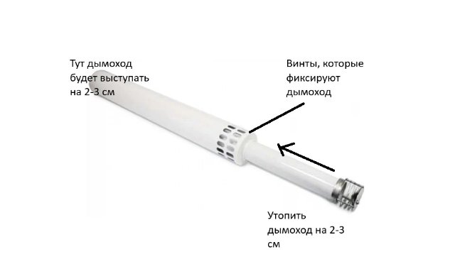

Только то, что уже сдуру отдал деньги за адаптер, брал все "фирменное", а это денег стоит :).
До меня вроде бы дошло, можно у адаптера с нужной стороны раструб спилить, там 2-3 см на вскидку, останется труба "папа" 60 мм, а недостающую длину внутреннего дымохода в адаптере компенсировать за счет выдвижения на эти 2-3 см из длинной трубы, которая выходит на улицу, там запас норм на мой взгляд.
Отправлено спустя 6 минут 46 секунд:
По поводу компенсации отрезанного - на картинке. Такой подход как думаете норм?

Welcome.Sergio писал(а): 15 окт 2024, 07:56Такой подход как думаете норм?
Ничего страшного, главное, чтобы не обрастало в морозы, имхо.

Спасибо, по месту еще раз посмотрю, и либо подрежу свой адаптер (внешнюю и дымоход) со стороны трубы, как раз раструб у дымохода станет "папой", либо как выше написал, что проще.
