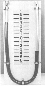

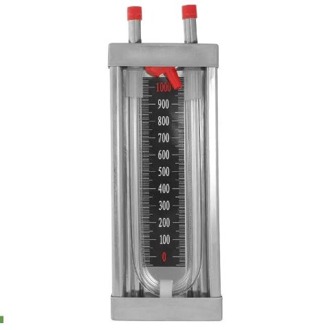

так как нет манометра, проверить газовый клапан наверное не получится? или есть какие способы?
Почему бы не сделать U образный манометр из прозрачной пвх трубки? Кстати не такой уж он дорогой, чтобы не купить. https://www.ozon.ru/product/u-obraznyy- ... 1%82%D1%80

Esculap писал(а): 05 мар 2025, 14:22
