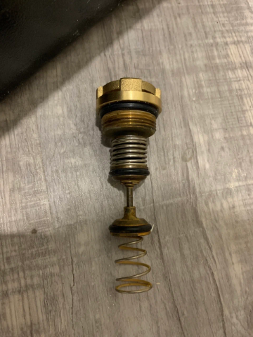

Проблема действительно была в трехходовом клапане, точнее в ремкомплекте. Когда начал разбирать клапан, заметил, что даже при ручном нажатии на нижнюю тарелку с верхней стороны она не всегда корректно встает в закрытое положение, как будто цепляясь за что-то, и иногда встает с перекосом. Визуально отличий не видно, хотя точные замеры штангенциркулем явно бы показали либо какую-то неточную обработку детали, либо нарушение размеров. Плюс к этому у нижней тарелки клапана из ремкомплекта отверстие, в которое входит шток, больше в диаметре (на фото немного видно, что нижняя тарелка сидит с перекосом, т.е. не центруется как надо). Видимо, это как раз и приводило к тому, что нижняя тарелка не закрывалась полностью, но не в 100% случаев. В итоге вернул свой оригинальный "ремкомплект", заменив только уплотнительные резинки. После сборки проблема ушла: при нагреве ГВС теплоноситель не идет в систему отопления, а при работе на систему отопления бойлер стал остывать заметно медленнее (учитывая рабочую по расписанию рециркуляцию), по времени как и было раньше, т.е. до добавления контура с вторым насосом.
Спасибо за помощь. Можно сделать вывод, что не все ремкомплекты одинаково полезны, даже несмотря на обилие положительных отзывов

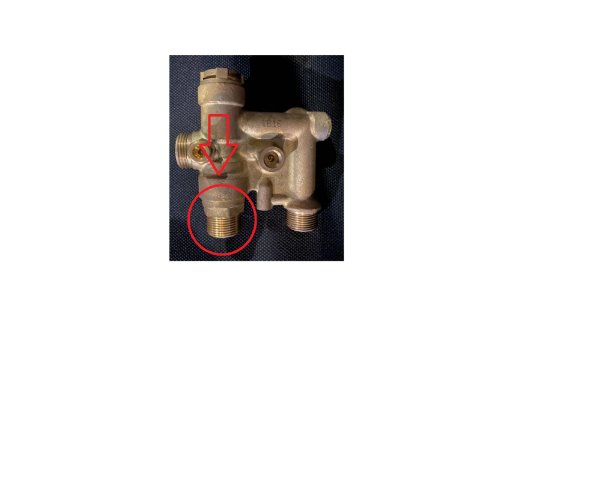

Про какой фиксирующий болт снизу разговор. Я снял 3х ходовой и попытался открутить нижнюю часть, не вышло.
- Сообщения: 13577
- Благодарил (а): 88 раз
- Поблагодарили: 1794 раза
Пропускает трехходовой клапан Baxi Duo-Tec Compact 1.24
Видимо речь о винте, которым латунная группа прикручена к шасси котла. Скорее всего полностью вынимали.
andr
- Сообщения: 3
- Зарегистрирован: 01 ноя 2024, 08:39
- Откуда: Санкт-Петербург
Фитинг не открутить. Прикладывать сильное усилие страшно, как бы не сломать корпус.

Я откручивал - нужно действительно усилие хорошее приложить. Двумя ключами не получилось - хвататься за корпус не удобно, пришлось зажать корпус в тисках, и уже двумя руками ключом откручивать.andr писал(а): 13 дек 2024, 12:20 Фитинг не открутить. Прикладывать сильное усилие страшно, как бы не сломать корпус.

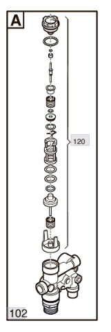

arimefu,
Добрый , аналогичная проблема , не подскажете, точно ли нужно весь клапан снимать или можно только ремкомплект заменить верхней части? Не совсем понял схемы выше, там как буду то с каждой стороны по такому штоку?arimefu писал(а): 15 ноя 2024, 13:42 Извиняюсь, что заметил сообщение только сейчас.
Снял все патрубки, открутил снизу фиксирующий болт, а затем на снятом трехходовом просто открутил точно так же, как и верхнюю чашку, они в этом плане не отличаются.
- Сообщения: 13577
Если проблема только верхней тарелки - менять только её.
Если проблема не уйдёт, то никуда не деться, снимать узел и менять нижнюю тарелку снизу.

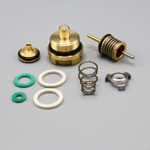

А можете подсказать по какому номеру искать верхний ремкоплект к Baxi Duo-Tec Compact 1.24Bahus писал(а): 05 дек 2025, 11:47 Если проблема только верхней тарелки - менять только её.
, нижний комплект точно такой же?
- Сообщения: 13577
https://service.baxi.ru/info
Вводите код модификации со штрих-кода шильдика. Получаете полную информацию по вашему котлу. В том числе инструкцию, список запчастей и интерактивный чертёж. Там по каждой детали номер можно получить.
По заменителям/аналогам/неоригиналам у меня информации нет.

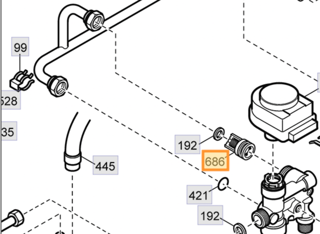

Bahus, Добрый день.
Можете подсказать , сталкивались с таким и есть ли предположения?
Как я писал выше, проблема очень похожая , по теме ветки.
- Изначально у меня стоял электрокотел ( одноконтурный с трехгодовым) Отопление + ГВС ( на бойлер косвенного )
ГВС бойлер после нагрева дрежал тепло до 3 часов.
Важно , что нигде не стоит невозвратников , на электрокотле
- Позже установили Газовый одноконтурный Baxi Duo-Tec Compact 1.24, который уже имеет свой трехгодовой
Врезались тремя трубами в текущие , ГВС бойлер, отопление , возврата и тоже без невозвратников
Проблема : ГВС теряет тепло за 20-30 минут
Если нагреть до уставки и отсечь на контуре ГВС, Либо подачу, либо возврату, то простоит около 3 часов , без падения
Котел абсолютно новый и при подключении в систему , даже не включенный ( без сети ) , сразу создал такую проблему ( ГВС начал терять тепло , хотя работал только электрокотел ) , поэтому я его отсек (три трубы ,на газовый котел) думал, может нужно будет завести и все станет ок .
Как выше писали , проблема может быть в ремнаборах на трехгодовом ( пружинки , пластинки )
Сегодня были спецы Baxi , нехотя поменяли ремнабор сверху , снизу не захотели .
Но заметили такую штуку , что за трехгодовым есть две трубки , которые идут на подачу насоса ( назвали их байбасс) , как объяснили , это некая система защиты от давления ( так или нет ?)
и вот трубка от ГВС секции , как раз таки горячая, получается она гонит горячую воду на всасывание циркуляционного насоса , во время режима отопления.
Позже, спецы уехали , поменял только верхний ремнабор , проблема осталась.
Я потрогал эти байпасс трубки еще раз :
трубка отопления тепленькая , а ГВС прям горячая ,
из бойлера ГВС тянет горячую воду, как будто , чувствуется небольшой проток
ВОПРОС :
1) За трехгодовым , это байпасс трубки ?
2) в этих байпасс линиях, тоже стоят какие то клапана на пружинках?
3) Мне сказали поставить невозвратники на Отопление и ГВС ? - это стандартная разводка ?
4) Еще на трубах подачи на ГВС и Отопления ( мастер почему то установил сужения на с 3/4 на 1/2 ) наверное не было фиттингов правильных
и мне спецы сказали , что скорей всего из за этого сужения растет давление и вот идет перепуск на байпасс
что - то в эту теория я не поверил, потому что в режиме отопления , все идет норм, в то же время ГВС байпасс горячий , получается что именно нужен невозвратник ? или что то в трехгодовом именно в месте где открывается этот байпасс переток ?

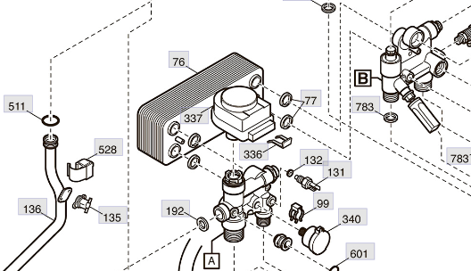

Bahus, я Сейчас внимательно посмотрел на чертеж, разве там не так :
Байпасс линия - На отопление вообще нет никакой запорной аппаратуры, как вы и написали всегда проток, а вот на ГВС линии стоит клапан , может он и поврежден с самого начала?

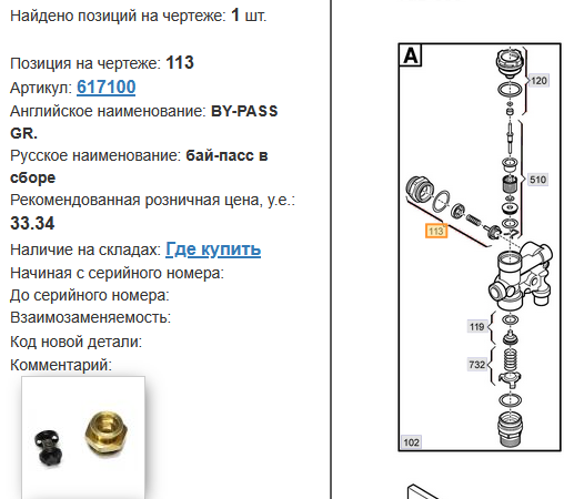

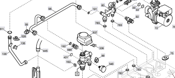

На отопительном контуре байпасный клапан это одна из тарелок с пружиной на втором скрине выше.
Отправлено спустя 1 минуту 37 секунд:
В двухконтурных котлах, например, отдельного клапана байпаса вообще нет. Он совмещён в едином корпусе картриджа трёхходового (120). А линией байпаса является вторичный теплообменник.
Отправлено спустя 4 минуты 56 секунд:
686 - это просто клапан. А 113, что я выше отметил - это клапан в сборе с ниппелем для присоединения трубки. Поэтому артикулы и цены разные (если вы об этом, конечно).
