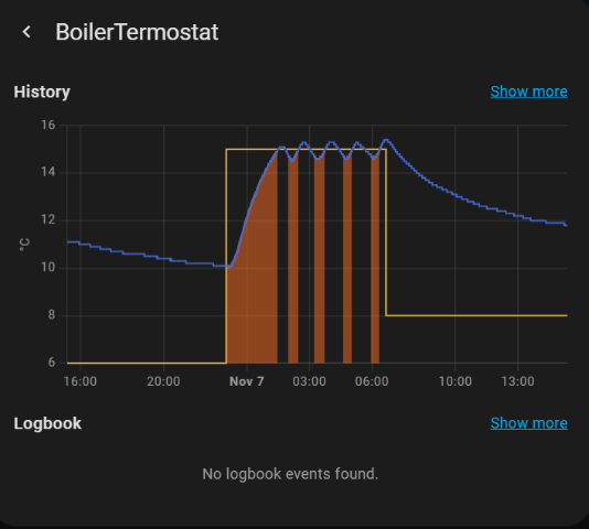

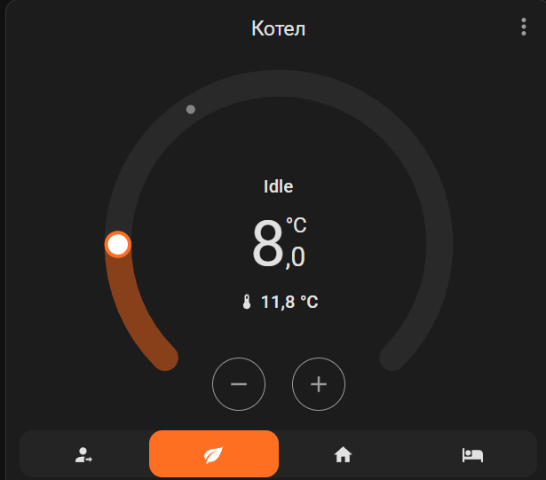

я предпочитаю обходиться без облаков (яндекс, туя, евелинк и прочих)
все устройства управления (wf-fi или zigbee) подключены к локальному HA
конкретно котел управляется ESP32 (ESPHOME) интеграцией Generic Thermostat. Смена режимов работы в термостате (день, ночь) реализована через Scheduler

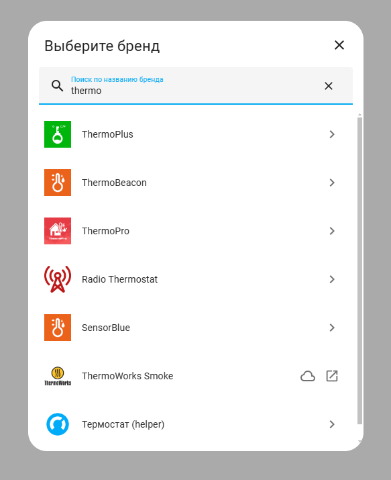

раньше Generic Thermostat добавлялся только через yaml. Щас (2024.10) вытащили в GUI (но с оговоркой, что в порезанном виде)
https://www.home-assistant.io/integrati ... hermostat/

Отправлено спустя 13 минут 40 секунд:
вот внизу списка Термостат (helper) - это он

ilyagry писал(а): 07 ноя 2024, 15:17 вот внизу списка Термостат (helper) - это он
Пробовал, но ему нужно датчики подсунуть, которые у меня не установлены. Так что те же яйца только в профиль через Tuya :)
