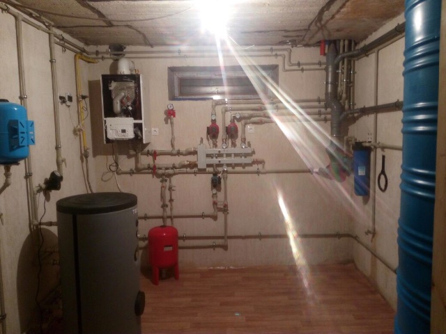

Доброго времени суток !
Ребята нужна компетентная консультация
по котлу Baxi Luna DuoTec-MP после двух месяцев эксплуатации появилась вибрация в районе теплообменника, явно настанешь слышать если Котел вкл на 70 градусов, на малых температурах вибрации нет !
В чем может быть проблема ?

А можно по подробней - в режиме ГВС ,отоплении ,что залито ,что за система ,фото,видео ? Что эксплуатационщики говорят ? 60 кВт это уже домик не бюджетный .

Эксплуатационщики по котлу говорят что нужно ждать когда он встанет, чтобы по гарантии в него лезть, не хочется доводить до.
Да в режиме ГВС, в системе вода,
система самая обычная делитель с гидро стрелкой.

Скорее всего кипение в какой-то секции... из-за отложений из
dosmotr писал(а): в системе вода
(какая вода? какие подпитки? была ли водоподготовка?)
Пока не поздно (?) - кислотная промывка...

Вода городская , не каких водоподготовок не было.

Мыть теплообменник. Очень желательно специально обученным человеком со специально заточенным оборудованием.

И еще: стоит ли грязевика?
А то если какой мусор попал, то совсем плохо.... можно и не вымыть....

Грязивеки установлены
