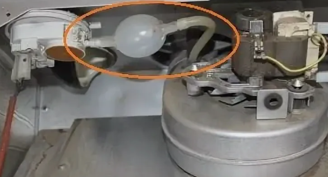

Котел Baxi Ecofour 24F. Была ошибка 03. Вылечил тем, что переткнул трубку с нижнего отверстия пневмореле на верхнее. Работает. Но вопрос, кто знает какие функции верхнего и нижнего отверстия у пневмореле? Кто знает, подскажите.

Не знаю чего вы там починили, с "неправильным" отверстием не должно работать.
Патрубки расположены по разные стороны мембраны. Соответственно, один патрубок работает на разряжение, другой на давление.
На трубке Вентури есть заужение, соответственно, скорость потока там выше. Вследствие этого создаётся разряжение и реле замыкается.
Вот вам в помощь для изучения статья с вражеской Педивикии.
Эффект Вентури является следствием действия закона Бернулли
Там, правда, в разрезе жидкостей описывается. Но для газов это тоже справедливо

Спасибо, ХЗ как но работает. Сейчас шланг воткнут в верхний разъем. И котел работает. Может эти пневмореле у разных котлов различаются?

Нет, не отличаются. В нижнее должно быть подключено. Короче что-то там у вас заболело, я так думаю.

Вероятно Вентури расплавило.
