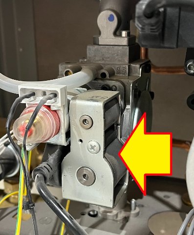

И ещё пока сейчас наблюдал за работой котла по предыдущему вопросу ещё обратил внимание, что появился дребезжащий-жужжащий звук из котла во время работы горелки. Звук как оказалось исходит из газового клапана (на фото) и стал тише после лёгких диагностических простукиваний. Как-то можно это вылечить?

последний мой вопрос, который пока что без ответа - про дребезжащий-жужжащий звук из котла во время работы горелки. Звук как оказалось исходит из газового клапана и стал тише после лёгких диагностических простукиваний. Как-то можно это вылечить?

при разборе своей проблемы я игрался с параметром F09, уже при F09 = 80 гул был заметнее тише, полностью пропал при F09 = 50, такая у меня сейчас и стоит уставкаUser№33 писал(а): 11 мар 2026, 09:06 не хватит 50 мощности на длительно поддержание ГВС в комфортной зоне.

кажется, да. Дребезжание в газовом клапане появляется, когда котел долго работает на БКН. Но не сразу с запуска этот звук присутствует, проявляется в процессе работы.

Краткий отчетик по моей ситуации.Krislamov писал(а): 11 мар 2026, 18:38 может у вас там есть какие-нибудь особенности потребления ГВС, но зачем же на пару дней то, достаточно скорректировать F09 до 50, например, и дождаться первого розжига горелки на прогрев ГВС, и всё сразу станет понятно - будет гул или нет. И сразу вернуть уставку обратно.
1. Уставка F09 = 75 гул остался но стал заметно тише (как будто меньше дребезга), уставка F09=50 гула нет. Уставка F08=50 F09=75 гула нет.
Я не знаю в чем именно проблема газового клапана на этом котле, но практически получилось вот так. При этом, повторюсь, ранее в режиме отопления F08=100 никакого гула, ровная работа горелки, а при F09=100 сильнеший гул и дребезг, очевидной зависимости не понял и никто достоверно не объяснил причину.
Для пользователей внешнего управления типа ЭктоКонтроль - при управлении через адаптер open term, управление модуляцией горелки идет В РАМКАХ УСТАВКИ ИНЖЕНЕРНОГО МЕНЮ, т.е. у экто контроля нет полного доступа к горелке. Например при уставке ГВС F09=50 умная модуляция экто контроля от 0 до 50. В моей ситуации это было важно т.к. не пришлось переходить на релейное управление.
