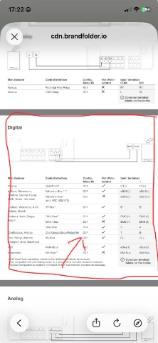

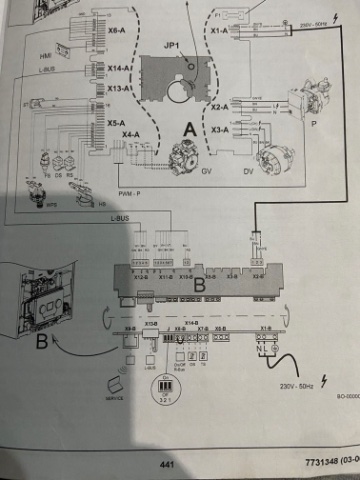

Покумекал самостоятельно, с коллегами посоветовался. Итого всё в кучу.
1. X8 - совмещёный порт реле/R-bus (Opentherm). Если подключаем релейно, тогда на контроллере используем COM и NO. Если подключаем по цифре, то используем + и - цифрового порта.
2. X13 - порт L-bus. Там, скорее всего, протокол BSB используется, но уверенности нет. Равно как и нет понимания схемы коммутации.
3. Ваш скрин из старт поста. Страничка из мануала Tado. Вы отметили строчку с протоколом BSB, строчка с Opentherm самая первая. Непонятна в этой таблице колонка "Config. Menu ID". У OT значение D01, у BSB - D62. Вот что это? Может на контроллере есть какое-то меню, где нужно что-то программно выставить... Не знаю.
Что ещё подсказать - без понятия.

Bahus, огромное спасибо!!! Все заработало! Я пробовал на терморегуляторе ставить d62 так как видел там название baxi, когда выставил параметр d01 все работает
