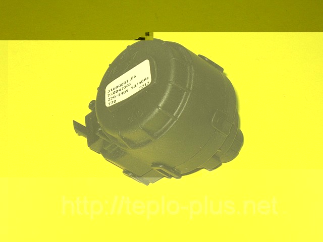

По поводу контактов все в норме. Сгорел моторчик. Наверное при переключении на ГВС и отопление, вода понемногу попадала и вконце концов добралась до нужного ей уровня и затекла в мотор. По идее этого можно избежать просверлив отверстие в корпусе клапана.
Клапан трехходовой.jpg (8.36 КБ) 10957 просмотров
Тогда вода в него не попадет (при малых ее количествах), подтекание будет замечено (велика вероятность). И можно будет обойтись заменой клапана, моторчик уцелеет. Был в сервисном центре предлагают (в наличии есть) как на фото от Аристона.
мотор трехходового клапана.jpg (6.88 КБ) 10957 просмотров
Разница в контактах подключения, может кто подскажет как на нем подключить проводку. Насколько я понял 1 контакт "0" 2,3 контакт Фаза. С контактами на кабеле от котла проще, мультиметр помогает.

Там где прорези - воды не должно быть по определению. Если вы обратите внимание - прорези попадают в углубление где привод давит на конец штока. А сальник-уплотнение находится дальше по штоку. Так что там герметичнее некуда. Ну разве что эту самую прокладку пробьет, что у Вас и произошло.....
Мотор на фото подойдет, только он больше по габаритам, возможно не уместится. И жутко колхозить придется с подсоединением электрики. Колодка на фортековских моторах другая.
Вам, кстати обе детали менять все равно. Потому как новый мотор из-за протечки также и убьется.
У меня в наличии кстати есть и то и другое. Могу переслать ;)
