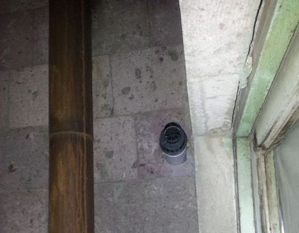

продублирую одну из ваших картинок для большей информативности..

Alex-BAXI писал(а):Добрый день!
судя по всему котел работает в условиях которые явно ему не нравятся. Есть подозрение на то что либо воздух для горения либо сам газ идут с посторонними примесями. Что то мешает электроду контролировать пламя. Хорошо бы проверить его состояние, а так же состояние горелки. Так же важный момент - это изменение давления газа в процессе работы. тоже самое касается состава газа, если каким то образом состав меняется то котел может себя вести подобным образом. так же вопрос - газ природный или сжиженный?
Газ природный и что важно при отопление все работает идеально.

Сообщение Hakob »
RADAR писал(а):продублирую одну из ваших картинок для большей информативности..
Извини друг а что здесь не корректно.

Re: Baxi DuoTec Compact 24GA E69
где слово - некорректно в моём сообщении?

RADAR писал(а):где слово - некорректно в моём сообщении?
Ну хотел сптосить про картинку там что-то не так?
вот Alex-BAXI посмотрит и скажет так или не так..иногда важны мелочи о которых вы и не догадываетесь..

4. При появлении символа "000" нажать на 6 секунд одновременно кнопки "ip" и "радиатор+" до появления символа 312.
димоход чист, димоход поставлен этот "KHG 714059611", давления газа в норме, с электродом тоже все ок. т.к котел новый когда появилось проблема, а сколько должен длится калибровка?
