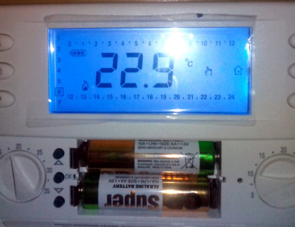

Всем здравствуйте.
Попытался подключить MagicTime Plus к Slim 1 .230 in, что то ничего не получилось.
На термостате к контактам 1 и 2, там сложно что то перепутать.

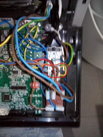

На котле на контакты 1 и 2 вместо жёлтой перемычки (фото 1 и 2, сорри за качество)
Включаю термостат, перевожу в ручной режим (фото 3), ставлю рукоятку комфорт на 30 градусов (меньше или больше, без разницы)
Включаю котёл и жду что он зажжётся и начнёт греть пока не достигнет заданной термостатом температуры (рукоятка температуры воды в системе отопления в начале шкалы).
Включается насос радиаторов, подключённый на плату, но котёл не реагирует никак. Прождал минут 10, плюнул и отключил термостат.
Собственно, вопрос в заголовке темы :)
Спасибо.
термостат в режиме "ручной постоянный"
перемычка на клеммной колодке
вид сверху на откинутую плату

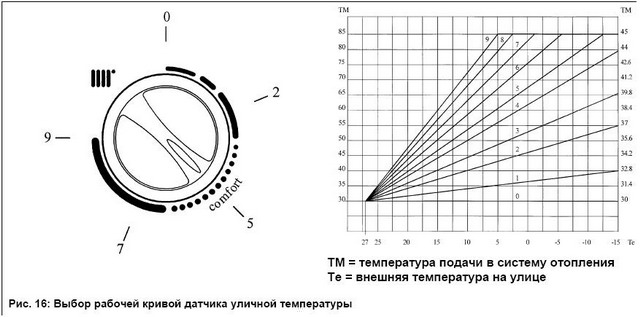

Ещё вопрос. Если подключать датчик уличной температуры, то положение ручки тоже максимальное?
Как же тогда быть с этим?
"При присоединенном датчике уличной температуры регулятор температуры контура отопления выполняет функцию
регулирования коэффициента рассеивания тепла Kt."

tolich писал(а):Ещё вопрос. Если подключать датчик уличной температуры, то положение ручки тоже максимальное?
Сначала выводится на максимум термостат, потом этим регулятором в течении нескольких дней подбирается график, чтоб температура воздуха была чуть выше комфортной, потом "дорегулируете" термостатом до комфортной, экономичной...

Для начала нужно осознать две вещи:
Датчик уличной температуры меняет температуру в подающей линии отопления, в зависимости от температуры воздуха на улице.
Комнатный термостат включает и отключает котёл когда температура воздуха в комнате достигла установленной.
При установке уличного датчика крутить ручку на котле уже не нужно, поэтому и важно выбрать график который наиболее подходящий именно Вашему зданию....

BAXI - ПФО писал(а):При установке уличного датчика крутить ручку на котле уже не нужно, поэтому и важно выбрать график который наиболее подходящий именно Вашему зданию....
Ну так чтобы график выбрать, ручку надо крутить по озвученной ниже методике. (только, похоже, "добавляем-убавляем" местами перепутано)
Или есть другой способ выбора?
BAXI - Урал писал(а):1. На термостате ставим максимум.
2. Определяем для себя: "какая температура воздуха будет считаться комфортной?" допустим 22С.
3.Крутим рукоятку на котле, в течении недели подбираем такой поворот рукоятки, чтоб температура была 23-24С. Сначала в среднее положение. Через сутки если больше 23-24С добавляем, если меньше - убавляем. И так до достижения требуемой температуры. Больше эту рукоятку не трогаем.
4. Термостат ставим на 22С либо более "экономную" температуру.
BAXI - Volga
Сообщения: 2340
Откуда: Нижний Новгород
Благодарил (а): 40 раз
Поблагодарили: 211 раз
Re: MagicTime + Baxi Slim in, что я делаю не так?
Сообщение BAXI - Volga »
Поставьте на комнатном термостате комфортную температуру 22 гр
Затем подбирайте график при помощи ручки(или кнопок)
По- сути Вам теперь нужно только менять один параметр - номер графика.
Больше ничего крутить не надо ;)
