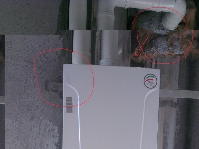

Покупаю квартиру в новом доме по договору долевого участия, в квартире поставили котёл BAXI MAIN Four. Квартиру я уже оплатил, но акт о приёме не подписывал. Проблема с котлом, в него попал цемент, степень загрязнения оценить не могу т.к. для этого надо его разбирать. Прилагаю фотографии. Подлежит ли эксплуатации котёл после такого загрязнения, можно ли его почистить или стоит требовать замену оборудования?

нормально для стройки.. :D если работает - пусть работает..

Я на вашем месте вызвал обслуживающую организацию, пусть проверят.

С точки зрения снаружи - фигня все в целлофане, с точки зрения снизу - наляпано много, вам с этим потом жить - я бы не брал такой грязный котел.

Другое интересует, почему короб дымохода не заделан?? котел как я понял Вы переносили? или так был повешан?

Anatolii писал(а):Другое интересует, почему короб дымохода не заделан?? котел как я понял Вы переносили? или так был повешан?
Не переносил, квартира ещё не моя, я акт приёма-передачи не подписывал.
RADAR писал(а):нормально для стройки.. :D если работает - пусть работает..
В том-то и дело, что не известно работает или нет и проверить нельзя. Газ в квартиру дадут и запуск котла будет после того как я её владельцем стану.
Kopos писал(а):Я на вашем месте вызвал обслуживающую организацию, пусть проверят.
А какую обслуживающую организацию? Какая организация может определить, пригоден котёл к эксплуатации или нет и дать официальное заключение?

Скорее всего уже определена организация которая будет проводить пуск, это надо уточнить у застройщика.
Если Вы желаете привлечь другой сервисный центр то список авторизованных организаций здесь http://www.baxi.ru/InsertFileName.php?f ... SC-gas.pdf

Denis_VL писал(а): В том-то и дело, что не известно работает или нет и проверить нельзя. Газ в квартиру дадут и запуск котла будет после того как я её владельцем стану.
чего раньше времени тогда решаете?..может к сдаче он будет, как конфетка?.. :) у застройщика всё рядом..просмотрят..разморозят..на сопли соберут и Вам сдадут в лучшем виде.. :)
издалека всё-равно не видать..местных надо мастеров звать и спрашивать..

Котёл с закрытой камерой поэтому грязь в камеру сгорания вряд ли попала
Грязь на гидравлике снаружи, но это не страшно, хуже когда грязи внутри трубы

Не согласен, представьте в салоне вам машину с пятном от цемента будут втюхивать и говорить - не парься, отмоешь потом, полироль нанесешь. Нормальные застройщики ходят с одним котлом, а потом, когда грязи мало становится вешают котлы по квартирам. Если котел не опломбирован, я бы проверил внутренности, можно чего-нибудь потом не досчитаться, плата, насос, вентилятор стоят дорого.

никто не говорит что это нормально,
абсолютно согласен что нужно всё проверить
