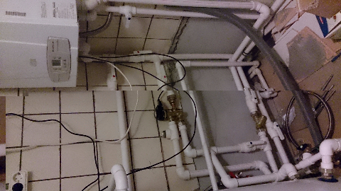

Суть вопроса такова, установили котел, бойлер на 200л.
Работал он в режиме отопления пару месяцев, температуру выставлял, все было нормально.
Сейчас включил его в режим "зима" и получилось вот такое: температура отопления 40, температура воды 50 (это когда нажимаю на кнопки то видно) а температуру на табло показывает 75 градусов и изменения температуры отопления и воды не приводят к результату, радиаторы очень горячие, горячая вода тоже кипяток.
Как изменить параметры? Или что-то не так сделал?

По какой схеме подключён бойлер к котлу, потому что если в данный момент котлу надо греть воду в бочке он и будет греть подачу по максимуму до тех пор, пока бочка не скажет котлу ай горячо. После этого котёл переключится на батареи и будет их греть до 40. Реальность другая, судя по всему, бойлер висит батареей на подаче. Фотку бы.

Я в этом не спец, как именно он подключен, фотку сейчас сделаю.

куда ведёт верхняя труба над 3-х ходовым?

На коллекторную группу теплого пола

А когда бойлер не требует нагрева, теплоноситель сразу убегает в обратку?

то есть от подачи идёт ветка на тёплый пол, а потом ветка с 3-х ходовым на бойлер и радиаторы?

я не спец в терминах, вот фото.

эту схему в топку! :gattled:
нужно всё переделывать...

Похоже там три ветки: тёплый пол, бойлер, радиаторы.
Не пойму зачем там трехходовый.

трехходовик рекомендовали продавцы Baxi, схему тоже рекомендовали они.

Как вариант.
Трёхходовый сразу после котла. От него две ветки: 1-ая на бойлер, 2-ая на радиатор и полы.
Отправлено спустя 1 минуту 2 секунды:
На полы узел смешения.

так получается с котла пошло на отопление и дальше трехходовик на бочку и пол

Михаил П писал(а): так получается с котла пошло на отопление и дальше трехходовик на бочку и пол
это неправильно....

А как тогда правильно??? Кому верить? Но сейчас тогда получается установленная температура на отопление будет в бочке и радиаторах, а на воду установленная на воду. котел пока не нагреет бочку будет показывать температуру нагреваемой воды 75 градусов и как бочка нагреется, то температура спадет? или он будет греть до посинения?

Подытоживая.
1. Переключением контуров котел управляет трехходовой клапан. Входит одна линия из котла (подача), выходит две. В зависимости от режима он открывает либо отопление, либо ГВС. У Вас же контур полов и радиаторов подключен ДО трехходового и вне зависимости от того какой контур нынче греет котел - туда будет давить горячий теплоноситель. Естественно разной температуры.
Поэтому - нужно этот узел переделать. Трехход ставится СРАЗУ ПОСЛЕ котла (так и в инструкции на комплект, кстати). Из него - ветка ГВС ТОЛЬКО на бойлер. Ветка на отопление разводится по контурам отопления (радиаторы, полы и чего там еще).
Чего у вас там про 75°С не очень понятно, возможно после устранения косяков нормализуется.
Отправлено спустя 2 минуты 2 секунды:
F03 на котле сейчас какое значение установлено? Вставлен ли датчик ГВС в колбу бойлера, подключен ли к колодке платы котла? Если ГВС работал нормально, то эти вопросы излишни, но тем не менее.

Вот же схема из руководства

dobsan писал(а): Вот же схема из руководства
ну и ???
на схеме так и нарисовано - выход подачи - трёхходовой - ветка отопления и ветка бойлера.
нужно подключить тёплый пол к ветке отопления после 3-х ходового

Ну? Все верно. Трехход на выходе котла. Обна ветка бойлер, другая СО. Со своей сравните - все поймете.

Мы объясняем человеку, который фотографии положил
