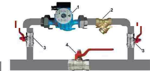

Всем доброго времени суток.Подскажите пожалуйста,нужна ли установка" байпаса" в двухтрубной системе с попутным движением теплоносителя при обвязке двухконтурного котла.И еще,какое дополнительное оборудование необходимо для правильной и корректной работы системы отопления и ГВС.

- что вы имеете в виду под словом байпас ?Niko3455 писал(а): нужна ли установка" байпаса"

-вот этоplehan писал(а): - что вы имеете в виду под словом байпас ?

Настенному котлу это не нужно!

Загогулина сия нужна токмо агрегата огненного древняго для.
Который раньше работал без насоса, а теперь Вы захотели снизить потребление газа. То есть котёл может работать через насос, при этом шаровой на байпассе закрыт, а может через напрямую - по байпассу насоса, при этом один кран у насоса закрыть.
В котле уже есть свой байпасс.
