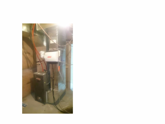

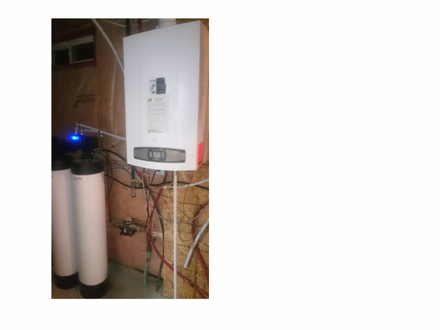

Сделал несколько фото. Как я уже говорил, на калорифер с котла приходит две красные пластиковые трубы - горячая вода и обратка.
Ув. Baxi-Volga, Вы точно отметили в чем суть проблемы. Но в этом то и вопрос, что и где ковырять и реально ли это сделать самому?
